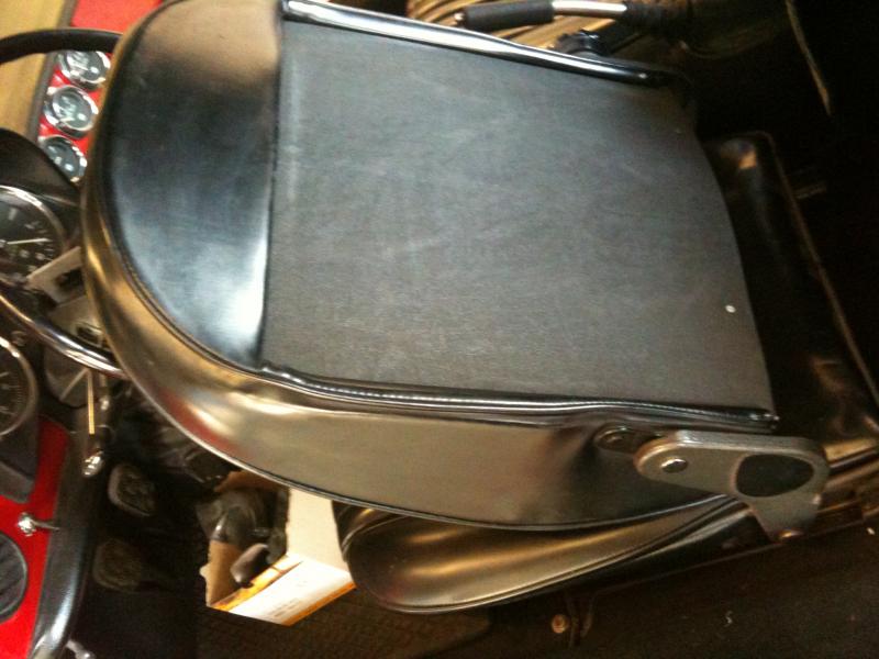

Die Sitze vom 1600 sehen hinten anders aus (abgesetzt, mit Karton eingeschoben) wie die vom 1750 (durchgehend bezogen, rund abgenäht).

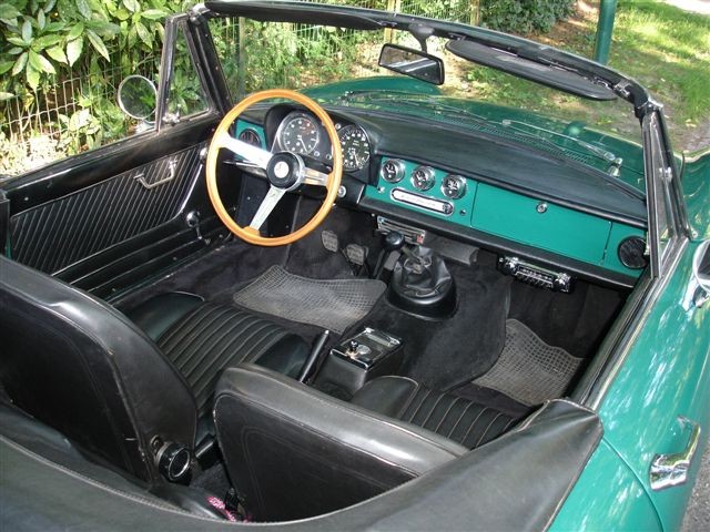

da aber feststeht dass ich ein ganz frühes exemplar 1750 habe werde ich die sitze (sind ohne arretierung) wir die eckig abgesetzten 1600 sitze (siehe bild oben) herstellen lassen.

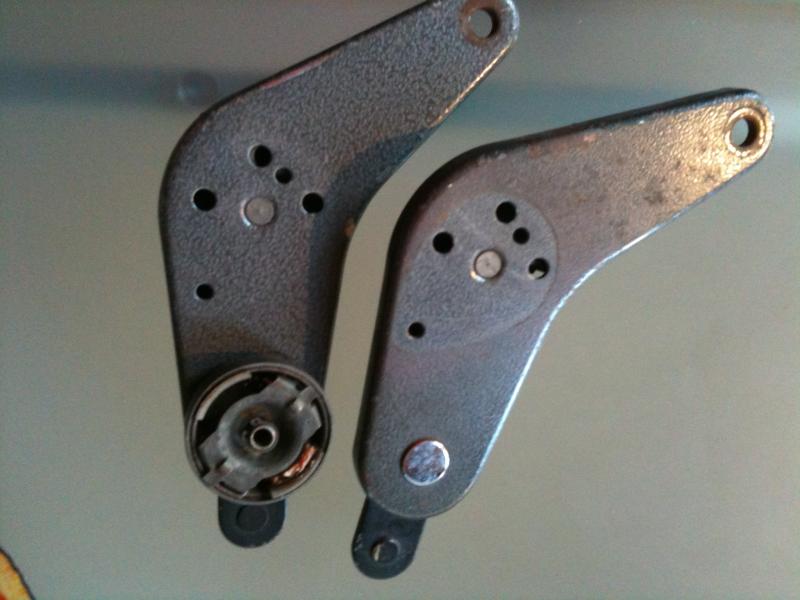

neue frage: die bumerangförmigen platten welche sitzfläche und lehnen zusammenhalten
sind hammerschlag-lackiert. wer macht sowas noch??

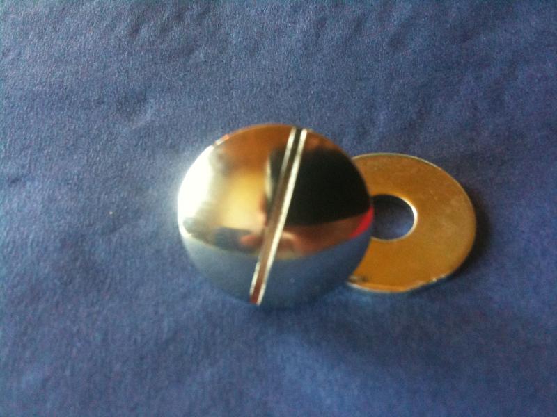

und wo bekomme ich die 4 verchromten schrauben dazu??

auch ich hatte das Problem mit den Schlitzschrauben. Diese haben bei mir teilweise auch gefehlt. Bin zum Dreher meines Vertrauens gegangen und habe diese nachfertigen lassen. Danach verchromen und fertig ist die Nachbildung. Bilder habe ich zurzeit nicht da aber es schaut gut aus. Vielleicht kennst Du auch jemanden der Drehereiarbeiten erledigt.

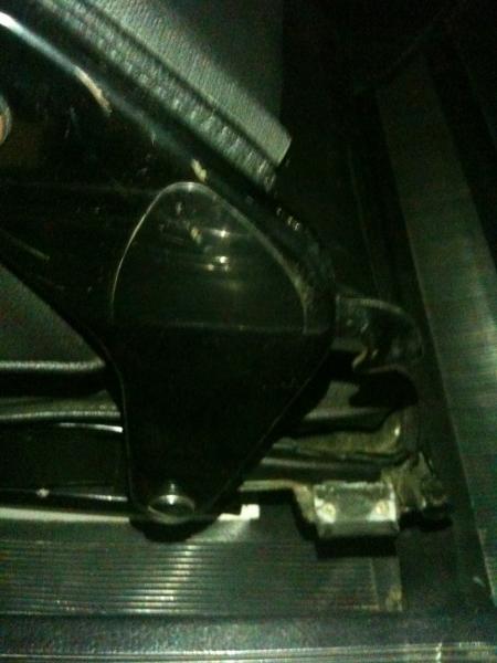

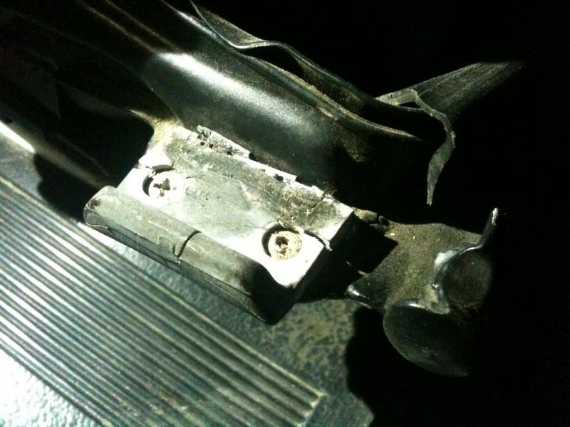

nun werde ich auch diese kleinen schwarzen Gummi-Führungsteile nachfertigen lassen, worauf die Sitzlehnen ruhen.
auch diese sind bei keinem Händler mehr an Lager.
wenn jemand von Euch Interesse daran hat, bitte melden, werde dann entsprechend mehr machen lassen. hab im moment 40 Stück bestellt für mich und unser Lager im Club. 12 davon sind bereits vergeben.
